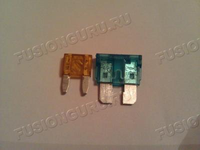

Собственно возникло сомнение из чего сделаны штырьки в этом кабеле http://www.fusionguru.ru/articles/tunin ... igania.htm
Купил себе аналогичный клеммник от ваз2110 с их предохранителем.
Отечественные предохранители поболее в размерах импортных будут. Никакой экономии на металле и занимаемом месте.
Хотел сделать контакты из штырьков предохранителя, вроде в статье похоже на них, но засомневался не аллюминий ли там, а кабель медный.

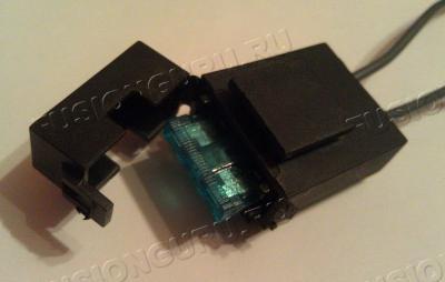

Решил просто оловом облудить медный кабель чуть расплющить и обточить его , получилось что-то такое
В сборе выглядит так
Теперь стал готовить второй такой кабель взяли сомнения безопасно ли делать так, впринципе ток не более 15а в случае замыканий сгорает предохранитель, а вот будут ли контакты греться от нагрузки и олово со временем плавиться тут незнаю.
Кто хорошо хорошо шарит в электрике посоветуйте из чего лучше сделать контактные штырьки?

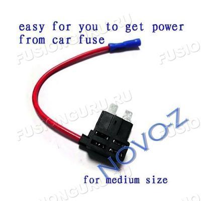

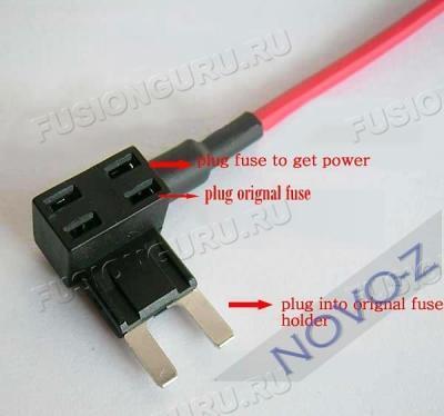

Интересно хочу тоже переделать розетку через ключ. Заказал у китаезов интересный проводок.
Получилось 405 руб за 3 штуки

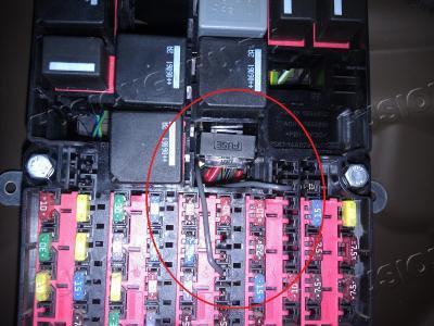

Кстати. Я тоже подключал видеорегистратор просто втыканием провода в разьем предохранителя(сверху, то что на прицеп должно идти). 2 года было все нормально, Но со временем разьем разболтался, и теперь провод просто выпадает периодически. Теперь думаю как бы снять блок предохранителей и припаяться по человечески.
