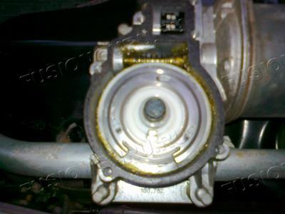

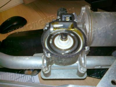

Уже 3-й месяц меня мучает проблема с стеклоочистителями. При включениии прерывестого режима, практически постоянно дворники застревают примерно в середине пути. В постоянных режимах все в порядке. Самое печальное, что от застревания дворников никак не уйти, так как после выключения постояннного режима, подрульный переключатель все равно проходит через прерывестый режим, и в итоге дворники застревают. Каждый раз вынужден убирать их в парковочное положение ручным режимом переключателя. Еще более омрачает то что в ручном режиме дворники таже застревают если отпустить ручку. То есть не так что нажал разик - дворники прошли цикл и встали, а нажал - дворники стартанули, только отпустил - застряли. И вот я вынужден во время движения постоянно после работы дворников держать переключатель в ручном режиме нажатым, "ловя" дворники в парковочном положении. Частенько поймать четко не удается, приходится держать снова для прохождения цикла, и затем опять попытка остановить дворники где положено. В общем "достало" порядочно.
Прочитав статьи и темы на форуме решился и полез сегодня разбирать редуктор.
Снял почти успешно (после откручивания всех гаек и винтов, металлическая пластина на которой сидит весь механизм не захотела так просто вылезать, с трудом извлек).
Шайбы на одном поводке у дворника не было, наверное уже кто то лазил...

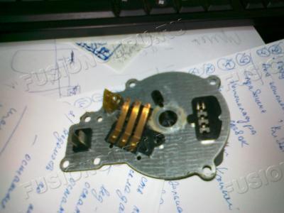

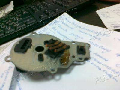

Снял крышку с редуктора. К моему удивлению, все контакты в норме. Фото прилагаю, качество не очень так как имел только телефон:
и
белая пластиковая шестерня тоже
Почистил дорожки для пущей важности, кусок смазки который прилип на крышке перенес на вал который проворачивает шестерню, прокрутил несколько раз весь механизм - собрал обратно.
Подключил к разъему на машине не устанавливая трапецию, включил прерывестый режим, пару циклов прошло все как положено, я уже было обрадовался ))) но на третьем опять стоп.
Снял крышку с редуктора чтобы посмотреть в каком положении стопорится, но этот вид мне ничего не обьяснил
на всякий случай запечатлил.
В общем все зря. А я так надеялся просто починить прогоревший контакт
Самое интересное что когда дворники "зависают" то выключив прерывестый режим, а зтем опять включив -они едут дальше! Правда недолго, все равно позже застрянут.
Дальше не знаю что делать. Может проблема вовсе не в редукторе, а в электронике которая подает сигнал на дворники?

Реле для стеклоочистителей вроде никакого нету, только предохранитель. Если проблема не в редукторе, то тогда остается GEM модуль? Он, как я понимаю не ремонтируется и меняется целиком?
Re: Прерывистый режим стеклоочистителей
ChuckD, а самодиагностика чего говорит?
В отжатом от стекла положении дворники тоже тормозятся?
Ты это... погоди ГЕМ терзать. Каспера подожди...

Да, тормозятся даже со снятыми поводками (убедился в этом когда проверял работу после сборки не устанавливая весь мханизм, а только подцепив разъем)
Самодиагностику не делал. Завтра сделаю. На что там обращать внимание, на какие показатели? Или должна сразу ошибка какая либо высветиться?
А переключатель, в порядке? Я бы там порылся, для начала.
Витара 1.6 2wd
Рычаг переключателя? Ну, как вариант...
ChuckD, а датчика дождя у тебя случаем нет?
Или имеется в виду не самодиагностика щитка пиборов, а самодиагностика GEM? Если да, то я не очень понял как ее проводить
Датчика нету. Говорят есть обогрев ветрового стекла, но оно не греет почему то. Наверное меняли - и теперь стоит не родное, без обогрева.
Ага, а про переключатель я действительно не подумал! Спасибо.
Надо попробовать разобрать его на досуге, если он разборный конечно
Да, я про неё.ChuckD писал(а):самодиагностика щитка пиборов
Панятна... я просто подумал, что глюк может быть вызван электроникой автовключения.ChuckD писал(а):Датчика нету.
А точно не механика трапеции виновата, ты ж говорил, что кто-то до тебя туда лазил...
О "трубу" рычаги трапеции не задевают, точно?
Добавлено спустя 3 минуты 21 секунду:
Ещё какой разборный - http://www.fusionguru.ru/forum/viewtopi ... =12&t=3609ChuckD писал(а):Надо попробовать разобрать его на досуге, если он разборный конечно
Всем спасибо. Направление задано, буду пробовать разбирать. Скрещиваю пальцы чтобы проблема оказалась именно в этом
Добавлено спустя 9 минут 59 секунд:
Проворачивал механизм руками - все ок, правда очень тяжело шел, не знаю нормально это или нет. В непрерывных режимах трапеция двигается нормально, ничего нигде не цепляет, по крайней мере я не замечал (но ручаться не могу). Дворники ходят идеально, без рвыков и т.д.fidel1970 писал(а): А точно не механика трапеции виновата, ты ж говорил, что кто-то до тебя туда лазил...
