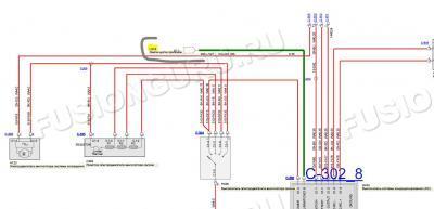

Возник еще один вопрос. Не могу разобраться куда идет провод от 8 контакта разъема С 302 на схеме http://www.fusionguru.ru/fileserver/fil ... itelem.pdf
заранее спасибо.

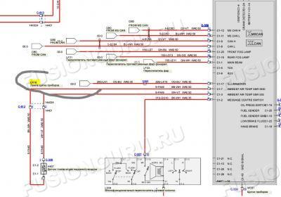

bazilio писал(а):А можно меня мордой лица в схемку ткнуть? :)
тыкаю
Идет на щиток получается.
Добавлено спустя 2 минуты 5 секунд:
Либо идет в блок управления светом, но найти это на схемах не могу.
