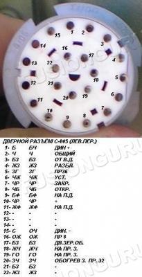

Насколько я понял - плюс появляется на выводе номер 20, зелено-черный (ну, только на штырьке, который на корпусе авто),
а между 20(той части, что от двери) и 12-13-14 тестер дожен показывать мои 9ом сопротивления подогрева?
- Сообщения: 42220
Re: Нет напряжения на подогреве левого зеркала
Вероятно да между 20 и 2 номером - сопротивление.

Проблема оказалась в сгибе жгута между корпусом авто и дверью. Там, где он постоянно перегибается. Был обрыв двух проводов - на подогрев(зелено-черный, номер 20), и одного из минусов (бело-зеленый, номер 21). Оба как разрезаны были. Судя по всему, они были внатяг.
